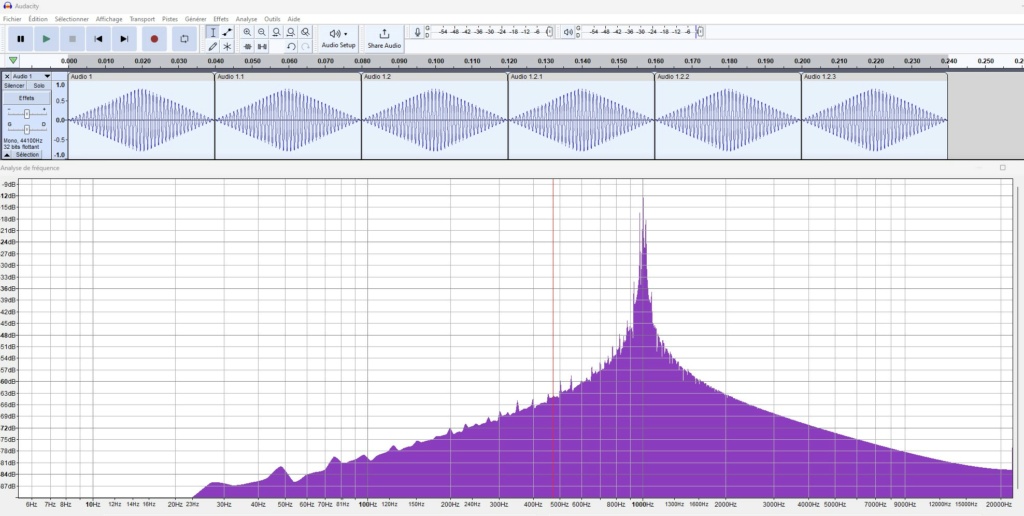

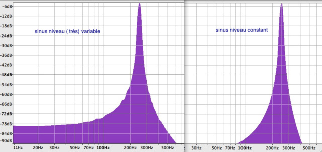

œdicnème a écrit:1. Au moment où l'on fait varier le volume, il y a distorsion. Qui l'entend ?
Pas réussi à la mettre en évidence : sinus dans audacity avec variations brusques* de niveau + analyse de spectre.
Cet analyseur de distorsion en temps réel montre une montée des harmoniques 2 et 3 sur les échelles à droite quand on fait varier l'amplitude d'un signal sinus. (J'ai le même mais de construction beaucoup moins séduisante.)
Quel niveau de distorsion ? - Page 4 Batema10
L'article qui suit, relevé parmi d'autres, traite de la distorsion des compresseurs-expanseurs,lors des variations de niveau qu'ils entrainent. Souvent importante mais en généra peu détectable à part sans doute par les oreilles fines et habituées (autrement dit les professionnels):
https://www.audiomasterclass.com/blog/audio-demonstrations-of-distortion-produced-by-compressor-plug-ins
Variation brutale sur un de gain ou fading numérique?
Sinon sur battement d'un sinus 1khz avec du fading on obtient pas vraiment de la THD mais un dédoublement des raie comme le battement obtenu sur la superposition de deux sinus proche.
Quel niveau de distorsion ? - Page 4 Battem10
Il est possible que l'équipement soit dans les choux pour une analyse dans ses conditions et indique n'importe quoi.

Message  etmo Mer 3 Mai - 17:10
Même spectre en sinus pure
Quel niveau de distorsion ? - Page 4 Sinus110
La compression ou variation du gain doit quand même enrichir le contenu spectral du signal.
Entre une version comprimée ou pas dynamiquement, la version comprimée à niveau égale d'écoute est toujours moins propre je trouve.
Génération du signal à battement 20 cycles amplitude croissante 20 cycles amplitude décroissante plusieurs fois de suite. Départ et fin amplitude nul.

Message  etmo Mer 3 Mai - 17:52
lamouette a écrit:C'est Audacity qui est dans les choux.
Et toi tu es ou?
Tu ne connais pas l'effet de battement de deux fréquences proche superposé?
Si dessous 1000Hz + 1100Hz
Quel niveau de distorsion ? - Page 4 1khz1_10
Alors Audacity dans les choux ou Lamouette Question

Message  Ha-Re Mer 3 Mai - 19:37
comme dirait Banzai Wink dans le monde numérique cela s'appelle de la sommation périodique de données, seulement dans l'audio c'est un battement fréquentiel accordé, ou c'est un abus de langage utile Laughing
la richesse et densité harmonique d'une compression vient déjà de la réduction de dynamique et donc de l'élévation du taux (rapport de niveaux) d'harmoniques et distorsion originales.
il n'est pas étonnant que des harmoniques soient ajoutées spécifiquement par un type de compresseur vu son utilisation régulière pour épaissir/densifié un son

Message  œdicnème Mer 3 Mai - 20:53
Si on considère un cycle complet d'un signal sinusoïdal, les amplitudes absolues des alternances positive et négative sont égales. Si maintenant ce cycle appartient à un signal sinus soudainement en pleine diminution de volume, la seconde alternance aura une amplitude plus faible que la première. Le cycle n'a plus une forme sinusoïdale et le sinus n'est plus un sinus, il est entaché de distorsion harmonique.

Message  etmo Jeu 4 Mai - 7:12
J'ai déjà répondu dans ma première intervention : http://www.forum-bleu.com/t3327-quel-niveau-de-distorsion#97374
Sur les sinus j'ai testé en aveugle avec des signaux simulés et sa correspond à ce qui est relativement connu.
Pour l'imd c'est plus une estimation car beaucoup plus difficile à faire en aveugle. Il faudrait un plugin de distorsion pour faire des test en ABX sur de la musique

Message  etmo Jeu 4 Mai - 7:27
œdicnème a écrit:Si on considère un cycle complet d'un signal sinusoïdal, les amplitudes absolues des alternances positive et négative sont égales. Si maintenant ce cycle appartient à un signal sinus soudainement en pleine diminution de volume, la seconde alternance aura une amplitude plus faible que la première. Le cycle n'a plus une forme sinusoïdale et le sinus n'est plus un sinus, il est entaché de distorsion harmonique.
Oui ça ce voit sur Audacity avec l'analyse spectrale.
On n'a plus un sinus pure. Mais ce n'est pas vraiment des harmonique ajoutées. Ce dernier terme est faux à mon humble avis.
Et ce n'est par perçu comme des harmonique a l'écoute.

Message  œdicnème Jeu 4 Mai - 11:30
On n'a plus un sinus pure. Mais ce n'est pas vraiment des harmoniques ajoutées. Ce dernier terme est faux à mon humble avis.
Toute grandeur périodique peut se décomposer en somme de termes sinusoïdaux à l'aide de la décomposition en séries de Fourier. (Je ne suis pas l'auteur de cette phrase.)
Complications :
- l'ensemble du signal durant le changement de niveau n'est plus périodique.
- la sensibilité auditive varie avec le niveau perçu.
- les ondes sinusoïdes ne sont pas exploitées en reproduction sonore.
Et ce n'est par perçu comme des harmoniques a l'écoute.
Les perçoit-on jamais telles quelles ?
PFB a écrit:
jimbee a écrit:Alors la somme des alternances positives a plus de niveau que la somme des alternances négatives,
ou l'inverse, sur un fade out, ce qui crée une composante à très basse fréquence, du presque continu "local". (?)
Un fade out d'une onde sinusoïdale ne crée pas une forme d'onde continue. Une onde sinusoïdale d'énergie décroissante reste un sinus.
Energie relative à une forme d'onde ?
La définition stricte d'un signal sinusoïdal est d'avoir une amplitude constante.
Si la forme d'un signal est décrite comme celle d'une sinusoïde décroissante, ce signal comprend forcément des composantes harmoniques, ce n'est donc plus un signal sinus.
Messages : 1603

Message  jimbee Jeu 4 Mai - 11:37
PFB a écrit:
bla bla:
Quel niveau de distorsion ? - Page 4 Les_de11

Message  etmo Jeu 4 Mai - 12:28
Pas à ma connaissance, de toutes manières l'analyse spectrale ne montre aucune Harmonique. (Qui se transforme parfois en armoriques par inadvertance)

Message  etmo Jeu 4 Mai - 12:45
jimbee a écrit:
bla bla:
Moins -80 dB quand-même. Comme on dit souvent, il faut relativiser.

Message  PFB Jeu 4 Mai - 14:28
jimbee a écrit:
bla bla:
bla bla toi même, 11Hz c'est pas du DC....tu dois être le seul qui peut générer du courant continu après un p'tit coup de fadder.

Message  jimbee Jeu 4 Mai - 14:37
PFB a écrit: bla bla toi même, 11Hz c'est pas du DC....
Faut tout expliquer ! augmente la taille du fft à 16384 et hop tu vois du 3 Hz ect, du 1 Hz à 2^16 ect..
et j'ai dit du "presque" continu

Message  PFB Jeu 4 Mai - 15:00
Quand l'amortissement tant vers 0, pas de composante DC....

Message  jimbee Jeu 4 Mai - 20:58
PFB a écrit:Quand l'amortissement tant vers 0, pas de composante DC....
on ne peut voir de composante dc au sens strict sur une fft, puisque sa fenêtre est de longueur finie.
