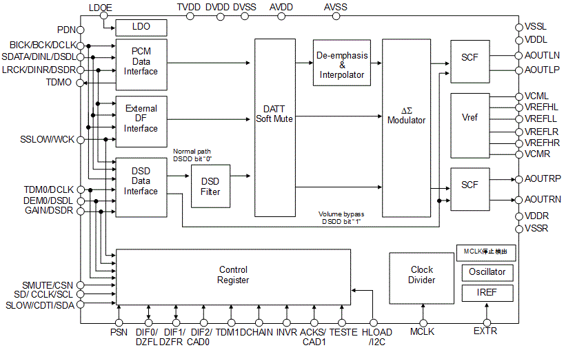

Le DAC dont je suis équipé est bati autour de puces récentes AK4497 [Vous devez être inscrit et connecté pour voir ce lien]
Je pense que travailler sur cette puce même en suivant la notice d'exploitation des fondeurs demeurent un rude challenge

@Kikiwillybee. Tu as l'air de bien connaître l'électronique numérique et tu sembles avoir déjà pas mal exploré le domaine des DAC. Est-ce que tu pourrais nous en dire un peu plus en étant plus explicite (voire pédagogique pour moi) ?
Guytou, la puce de Jef, c'est une 32 bits 768KHz, est-ce bien ta philosophie ? Sur la documentation, il est indiqué que l'architecture est VELVET SOUND. Je n'ai aucune idée de ce que veux dire ce nom mais j'en ai entendu parler sur plusieurs sites...

Cette nouvelle architecture doit être intéressante mais je me demande si le commun des mortels peut y avoir accès et si on peut la comprendre.
@Guytou. A propos du fil de cuivre et 32 bits/768KHz, je suppose que n'importe quel fil de cuivre a des caractéristiques et des limites.
Pour l'article de Qobuz, je l'ai lu aussi et j'ai lu d'autres papiers allant dans le même sens.
Est-ce que ça voudrait dire que ces super puces surpuissantes sont une façon de "bidouiller" le son des DAC pour les rendre plus attractifs ?
Sur ce point, est-ce que ce sur-échantillonnage de ces puces (au delà de l'échantillonnage de l'enregistrement lui même) serait fait pour pouvoir proposer ces filtres dits intégrés ?
AKM AK4137EQ Module DAC SPDIF I2S 24bit 192kHz
Filtres PCM intégrés
Sharp Roll-Off (SharRoll)
Slow Roll-Off (SlowRoll)
Short Delay Sharp Roll-Off (ShoSharp)
Short Delay Slow Roll-Off (ShorSlow)

C'est pas une raison pour qu'ils le répètent bêtement .Guy2 a écrit:mais Audiophonics n'y est pour rien ...
- Messages : 816
Re: DAC DIY et lecture dématérialisée
En fait le AK4137EQ n’est pas un DAC mais un SRC (Sample Rate Converter).
Ceci ne justifie sans doute pas les chiffres annoncés, mais peut être une voie d’explication.
Là où Audiophonics n’est pas clair c’est de présenter ce circuit comme un DAC.
Certains clients risquent d’être déçus .. .
