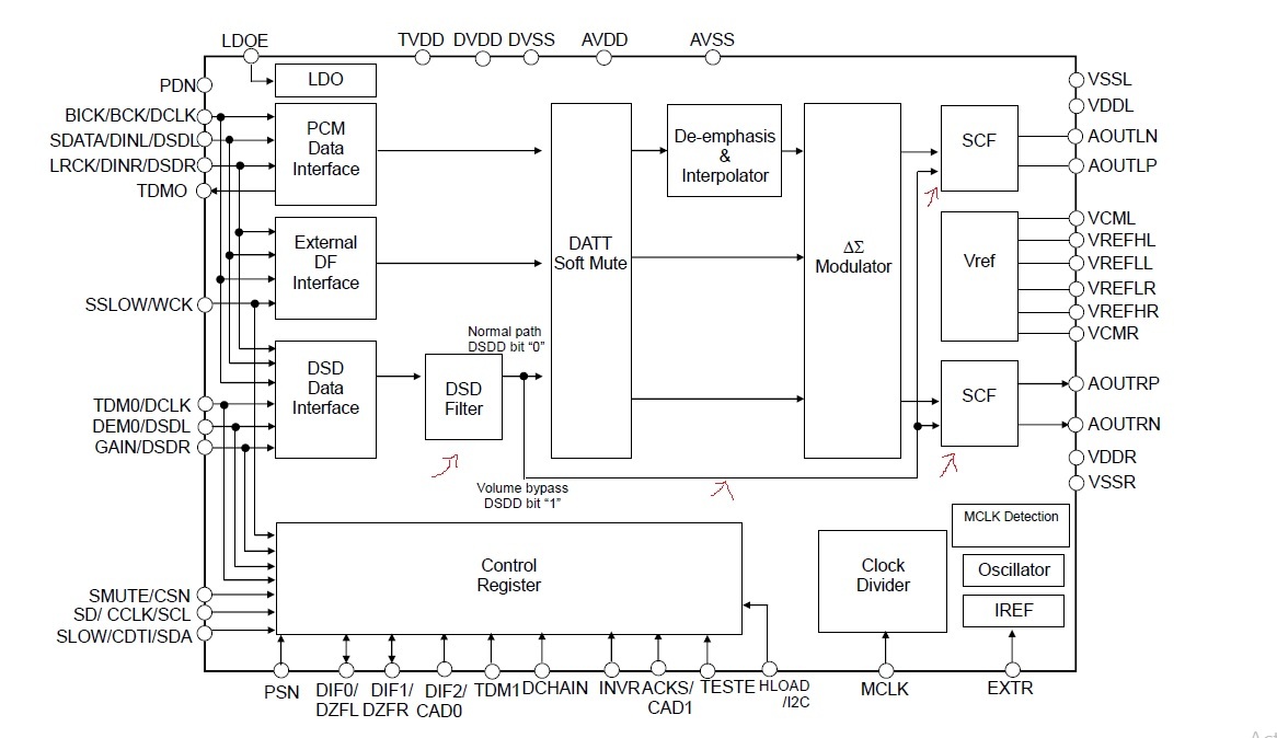

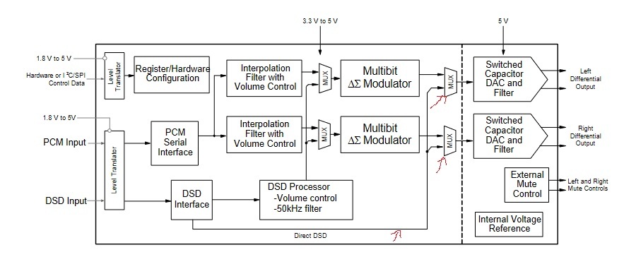

Pour le cas du "upsampling PCM" vers DSD, je crois comprendre que le résultat (pour autant qu'il soit quantifiable par certains) est fonction du DAC utilisé en aval qui se résume en gros à 2 cas.
1/ L'architecture de puce un peu ancienne était attachée au traitement du PCM. Le montage autour de cette puce peut être modernisé (marketé) et présenter un "upsampling PCM" mais rien ne dit que les algorithmes seront optimisés en ce sens et le résultat final profitable.
2/ Les puces récentes voient de plus en plus leur architecture basée sur le décodage natif du DSD avec une optimisation des flux dans ce format.
Penser alors que le "upsampling PCM" en entrée de ces DAC allége les filtrages et autres calculs me semble plus que probable avec certainement un gain audible.
En gros quoique en disent certains, le matériel et sa conception restent importants.
Pour finir, il reste les essais que chacun peut conduire sur son installation
Bien à vous

Jef a écrit:Bonjour,
Pour finir, il reste les essais que chacun peut conduire sur son installation![]()
Bien à vous
Edit : fautes d'ortographes !

l'interêt qu'il pourrait y avoir c'est que le filtrage après la puce DAC en DSD est plus simple et plus transparent .
Je ne suis pas trop d'accord , ce n'est pas une question de modernité des puces , d'ailleurs , regardes bien il y a peu de puces modernes qui gèrent le DSD natif réellement.

chez Texas Instrument c'est pareil, il faut chercher du coté des puces quasi obsolètes pour être en DSD direct , la PCM 1792 Burr Brown
Edit: même pas , elle n'est pas DSD direct

Pas vrai, regardes les schémas des puces
- Messages : 4403
Re: Upsampling DSD !!...
à voir les schémas de principe de certains DAC, pas mal de puces modernes gèrent le DSD en DOP ...
