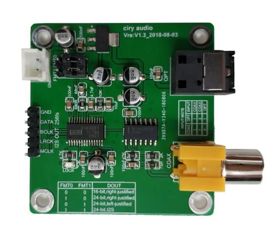

Il faut tout simplement remplacer l'interface USB/I2s Amanero par une autre interface qui elle convertira du S/Pdif en I2s. Actuellement il existe un très vaste choix qui offrent en plus différentes options. Leurs coûts est faible et donc abordable.
je vous en propose deux comme celle-ci : Récepteur coaxial + fibre DL HiFi DIR9001, vers I2S
ou encore celle -là : LUSYA-Fibre optique coaxiale, Audio DIR9001
Juste un petit message à l'attention de ceux qui m'on demandé comment faire dans le cas d'une association avec un transport et/ou un Lecteur CD Vintage ou pas ne disposant pas d'une sortie I2s.tron_ic a écrit:Ceci étant dit, dès que j'ai un moment je pense mettre une annonce pour vendre la première version de ce DAC c'est à dire celle décrite un peu plus haut ou ici : http://www.forum-bleu.com/t2859-dac-riga-1865#84065

Bonjour à tous, bonjour CapVert,
Dans l'immédiat j'ai pas souvenir d'en avoir vu une ni même si ça existe, faudra faire quelques recherches. L'alternative la plus simple et c'est celle que je conseillerais est de choisir et d'employer soit l'une soit l'autre.
J'en profite pour dire que dans le cas de l'Amanero ou d'un autre convertisseur USB relativement on aura pas besoin d'alimenter la carte car elle est prise en charge par l'émetteur. Avec une carte Spdif il faudra je pense prévoir une alimentation. C'est pas un réel problème disons qu'il faut le savoir.
L'idéal serait bien sûr de trouver une interface qui fait les deux càd, SPdif to I2s et/ou USB to I2s.CapVert a écrit:Comment faire pour switcher entre les 2 connexions i2s car je voudrais avoir la possibilité d'avoir aussi une entrée spdif ?

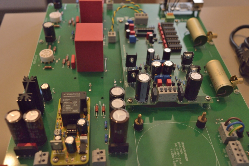

Re: Dac RĪGA-1865
Bonjour Phil
ah enfin des nouvelles !
bon oui y a encore au moins 2-3h de boulot avant qu'il chante !
bonne finalisation
bonne finalisation

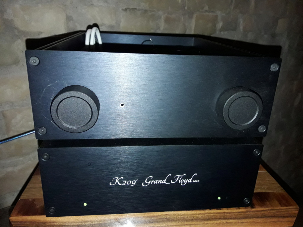

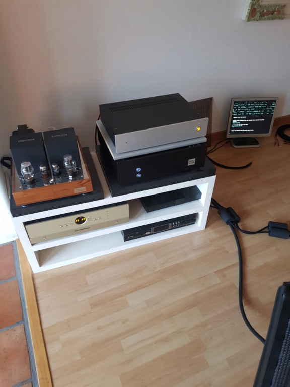

Hello à tous,
Oui je confirme, ce dac est vraiment très bon, un grand bravo au concepteur... et au gentil réalisateur qui me l'a prêté bien sûr
Pour situer mon propos et mes repères, j'écoute régulièrement des dacs de très haut niveau (Aries Cerat Kassandra, Totaldac) chez dez amis et je possédais dernièrement un Sonic Frontiers définitvement en rade.
Comme plusieurs ici, j'aime avant tout les dac plus capables de retranscrire une émotion musicale proche du naturel, plutôt que des dac excellents aux mesures mais qui ne m'embarquent pas du tout.
La précédente écoute du Riga chez moi a été réalisée en spdif en utilisant une alim à découpage type téléphone pour alimenter en 5v la carte Amanero, j'ai été moyennement convaincu par le résultat, à tel point que ça remettait en cause ce projet de réalisation.
Cette fois je l'ai alimenté via un rail 5v depuis mon seveur diy équipé en alim hdg Sean Jacobs, le dac en est complétement transfiguré sur tous les critères de qualité sonore, timbres, étendue du spectre, scène sonore, précision, dynamique etc...ce dac est vraiment une très belle réussite.
Une petite photo souvenir

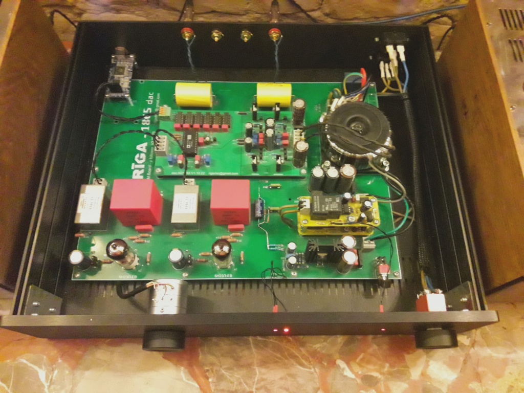

Bonsoir à tous
Le concepteur est super content que ce DAC RIGA 1865 et fait un heureux de plus .....
Merci Roland.
En fait je n'ai rien conçu, j'ai simplement essayé d'emboiter des circuits existants et tout le mérite reviens à la puce R2R AD1865 et sa sortie en courant pour les possibilités offertes.
Oui c'est excessivement musical, vivant, dynamique, précis, fidèle, l'on ne s'ennuie pas, sur de bons enregistrements c'est très émouvant, chez moi la musique tourne 8 à 10h/jrs tous les jours .....aucune fatigue , aucun désagrément auditif par rapport aux nouvelles puces et leurs assemblages malheureux certes qui impressionnent la première heure, mais qui sur le long terme font saigner les oreilles et vous ennuie.
Mon premier AD1865 était une bidouille d'une carte chinoise c'était en 2011..............mais déjà équipée de transfo lundhal pour la conversion I/V.
j'ai enfin pu mettre le miens en boite ......

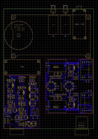

J'ai également redessiné une nouvelle carte mère en rajoutant une alimentation 6.3V et en modifiant le µ follower afin de référencer correctement le chauffage par rapport à la HT ? soit 130V pour le haut et 30V pour le bas les triodes DG se retrouvent dans le même tube.
De plus en optimisant l'encombrement au maximum ce nouveaux µfollower et compatible en étageant un peut, avec les coffret 210x280x80.....un gain de place important.

En complément, toujours pour situer la qualité sonore, un ami est venu hier avec son dac vintage Counterpoint DA10 afin de comparer en direct.
Pour ceux qui ne connaissent pas ce dac, il est équipé du célèbre module Utra Anlog 20400 que l'on retrouvait sur quelques dac hdg de l'époque dont Mark Levinston et Sonic Frontiers par exemple.
Ces dac anciens restent encore très réputés pour leur qualité musicale même face à nombre de dac modernes à plusieurs miliers d'euros. Je connais bien le DA10 pour en avoir possédé un il y a quelques années et que j'appréciais beaucoup.
Force a été de constater immédiatement que le DA10 semblait bien fade par rapport au Riga, moins de définition, de dynamique, de présence, de richesse, de réalisme, de tout en fait, les deux dac ne jouent pas dans la même cour

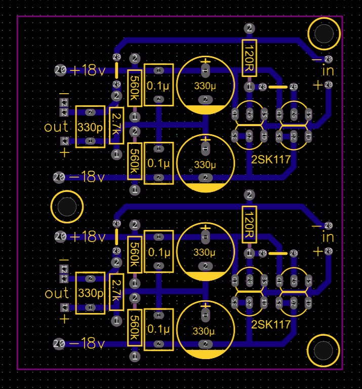

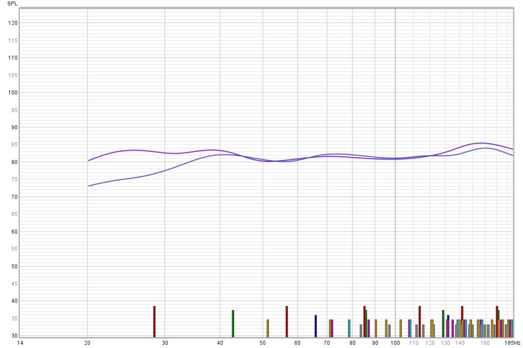

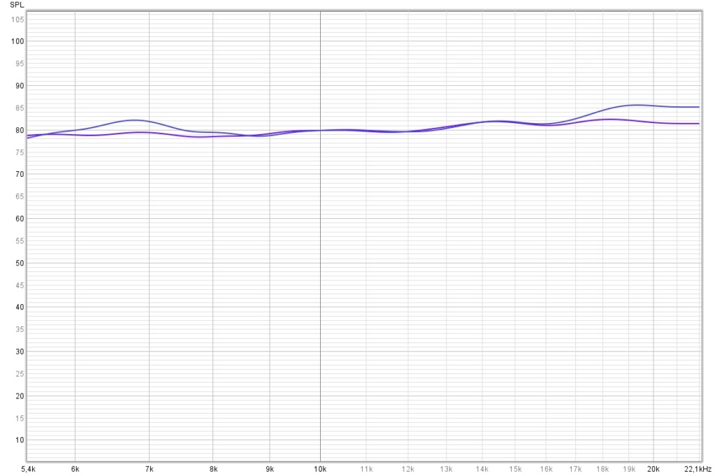

j'ai pu finaliser et tester ces deux derniers jours le prototype du nouvel étage de conversion et de pré-amplification utilisant le SEN I/V converter en remplacement des transformateurs et du µfollower sur le DAC RIGA 1865.
A l'écoute sur 2 jours il est assez difficile de faire la différence entre les deux Dac , ce qui saute aux oreilles immédiatement sur des enregistrement généreux en basses et la puissance que la version SEN I/V converter apporte dans ce registre .
pour m'en assuré j'ai fait quelques mesures comparatives dans la pièce à 50 cm dans l'axe de mes enceintes 2 voies .(dans la même configuration évidement, amplis double mono SE de 6550 )
l'on voit très bien qu'a 30Hz il y a 5dB de mieux avec le SEN converter.
Il en est de même au delà des 16Khz
je peux dire que la bande passante est plus étendue avec le SEN I/V converter , et l'équilibre reste intact.
curieusement la distorsion est plus importante, faite majoritairement de H3 , alors qu'avec le DAC riga H2 majoritaire , H3 juste en dessous . ( diagnostic très difficile à l'écoute )
Ce qui me séduit dans cet étage de conversion :
Qualité musicale sans compromis, bande passante plus étendue .
Mise en œuvre simple, peut encombrante, faible cout. ( même si actuellement je me casse un peut la tête à trouver une solution élégante et pérenne pour l'alim avec batteries du cascode de jfet)
Les jfet 2SK117 sont bon marché et recommandés par le concepteur pour leur qualité ( j'en ai quand même tester 20 pour arriver a faire un quartet convenable)
Je l'ai essayé sur 3 amplis différents / Accuphase E206 de 86, un Kaneda 209 Grand floyd , et mes 2 blocs mono Single ended 6550.
La grande surprise à été sur le K209 cet ampli optimisé pour le haut du spectre semble déséquilibré dans le bas , ce qui n'est plus du tout le cas avec le Dac et son SEN I/V converter.

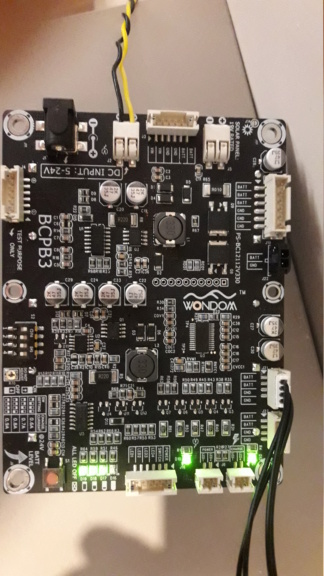

la nouvelle alimentation batterie et son module de charge WONDOM , complète vraiment très bien le SEN I/V converter, très bonne autonomie , charge pendant les périodes de non utilisation ,
l'image sonore s'en trouve amélioré , plus aéré , je suis vraiment séduit par ce SEN I/V converter .
Maintenant que le proto et complétement terminé je peux dire que c'est excellant.

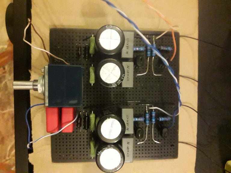

bonjour à tous....
dépechez vous messieurs ce DAC est une merveille .....par contre n'oublier pas de partager vos réalisations et vos sentiments sur cet assemblage ......
c'est un minimum envers ceux qui vous font profiter de leurs réalisations .... l’échange ne doit pas être à sens unique.
Ceci dit je vous encourage fortement( je dirai même qu'il est impératif ) pour un budget dérisoire d'essayer le SEN I/V converter comme étage de conversion et de pré-amplification.
Une bande passante très étendue , une thd très bas , un plancher bruit non mesurable a moins d'etre équipé de materiel de mesure aux oreilles de chauve sourie
, un respect total de la phase .
son rendu est égal au DAC RIGA1865 , Jfet vs tube & transfo impossible de faire une différence quel est le plus neutre ???? qui a le plus le son tube que l'autre ???
je souris quand on parle de la non neutralité des tubes et de leur sonorité ....vieux débat totalement inutile surtout que se serrait plutôt l'inverse.

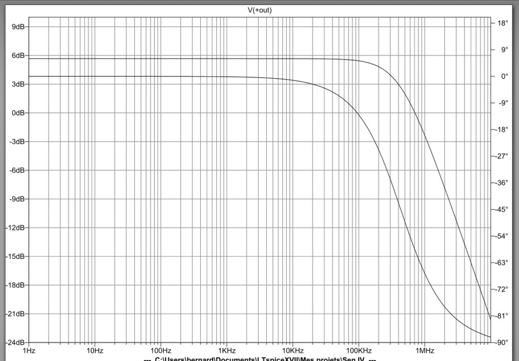

Voila ce que donne mes simulations LTSPICE ( niveau de sortie 2V) elles sont en corrélation avec les mesures faites par le concepteurs et dont je vous ai mis l'article ainsi que le liens sur le forum diyAudio plus haut....Je vous encourage à lire les 114 pages.
la coupure à-3dB 180Khz est celle préconisé par le concepteur elle me vas très bien ...
la h2 à -100db h3 -120 db
Le schéma :
une plaque Vero quelques composants 4 piles 9v en 3h c'est bouclé branché .....le temps de chauffe est assez long et son rodage est important ....à écouter sur plusieurs jours ....
N'essayez même pas une alimentation seul les batteries font le job , tous ceux qui ont essayés sont revenus aux batteries , pour m'en assurer j'ai simuler 3 types d'alimentations à masse flottante les résultats sur la THD et le Bruit sont catastrophiques .
sur les 114 pages du sujet sur le forum diyAudio j'ai relevé quelques réponses du concepteur qui vous éviterons de trop réfléchir....

bonne réalisation ....
depuis mon premier exemplaire parti chez sa nouvelle propriétaire ...
ce montage , cette écoute me manquait fortement ...
il y a 3 jours avec des fonds de tiroir j'en ai confectionner un autre ....excellentissime....
le potentiomètre est monté en résistance variable en parallèle de la résistance de conversion I/V très pratique pour le réglage du niveau de sortie . je n'avais qu'un 50K avec 10k le réglage serait plus précis bien sur.

si certains souhaite des PCB format 100x70 , poster un message ici , le GERBER est prêt, selon le nombre de candidat je verrais si je le met en production ici ou pas.
pour les 2 alims batteries les modules WONDOM pack de 5 x 18650 soit 21V pleine charge sont tout a fait bien . juste prévoir un inter pour isoler l'alimentation du chargeur pendant les écoutes, et un inter en aval de chacun des blocs batteries sinon le circuit reste alimenté en permanence
autonomie 1 semaine pour une utilisation quotidienne de 8 à 10h . temps de recharge avec 12Volts 3heures.
dans le montage définitif pour éviter d'avoir 3 commutateurs en façade le commutateur général qui est DPDT pilotera deux relais pour les sorties 18v , la charge ne pourra se faire que quand celui ci sera OFF , et forcement coupé quand il serra ON.
Le schéma :

sur l'apairage des fets:
dans le circuit SEN (uniquement).
les 2 FET supérieurs peuvent être de 6 mA et 7 mA, et les deux inférieurs peuvent être de 5 mA et 8 mA.
La somme des deux paires est alors de 13 mA.
Bien sûr, une meilleure correspondance que cet exemple garantit que la dissipation est plus égale, et donc également le suivi thermique.
sur le fait de doubler les JFET.
Parce que les 2 JFET inférieurs sont une source de courant constant et ne transportent pas de signal.
Ainsi, afin d'obtenir la même faible distorsion et également une impédance d'entrée de 15R, vous devez doubler les appareils.
Vous pouvez également utiliser une paire de 2SK369 correspondants pour remplacer 4x 2SK170.
Vous devriez lire l'article dans Linear Audio.
