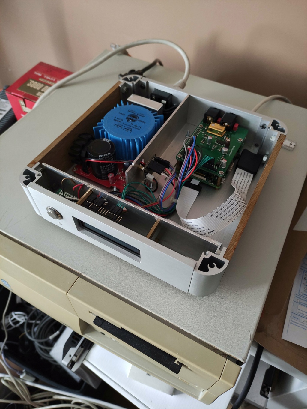

bonsoir,
je suis bloqué pour la configuration de mon lcd sous moodeaudio qui fonctionnait très bien avec un ancien script qui n'existe plus à l'heure actuelle.
j'ai suivi ce tuto https://github.com/dhrone/pydPiper mais rien ne s'affiche
matériel
lcd Winstar WEH001602A Oled 16x2
DAC es9023 fait maison
raspberry pi 3B+
les modifications que j'ai apporté suivant mon matériel
ExecStart=/usr/bin/docker run --network=host --privileged -v /var/log:/var/log:rw dhrone/pydpiper:latest python /app/pydPiper.py --moodeaudio --driver winstar_weg --width 80 --height 16 --rs 7 --e 8 --d4 25 --d5 24 --d6 23 --d7 15 --timezone 'Europe/Paris'--temperature celcius --pages pages_weh_80x16.py>
matériel
raspberry pi 3B+

Re: Raspberry Pi DAC installation LCD
enfin une personne un peut curieuse
C'est l'équivalent du raspdac v2 de audiophonics mais en fait maison réalisé par moi et un mec sympa d'un autre forum qui a bien voulu me coacher
Dac : ES9023
Entrée : I2S
Sortie : RCA
Taux d'échantillonnage max : 16/24bit 192 khz
horloge : TCXO pleine taille 50mhz
Raspberry supportés : B+,2.0,3.0 et +
Compatibilité logiciels : Volumio, Rune Audio et Moode Audio.
un peut plus de détails sur mon forum ( désolé pour la pub )
https://redpepper.kanak.fr/t8-redpepper-pe1
au sujet de mon ecran lcd j'utilisé cette procédure https://redpepper.kanak.fr/t24-installation-winstar-weh001602a-oled-16x2-hd44780-sur-moode-6-7.
Qui aujourd’hui ne fonctionne plus elle a était remplacé par celle ci https://github.com/dhrone/pydPiper mais ça fonctionne pas
voila voila si vous êtes sage je vous présenterez mon petit 2 ème.
