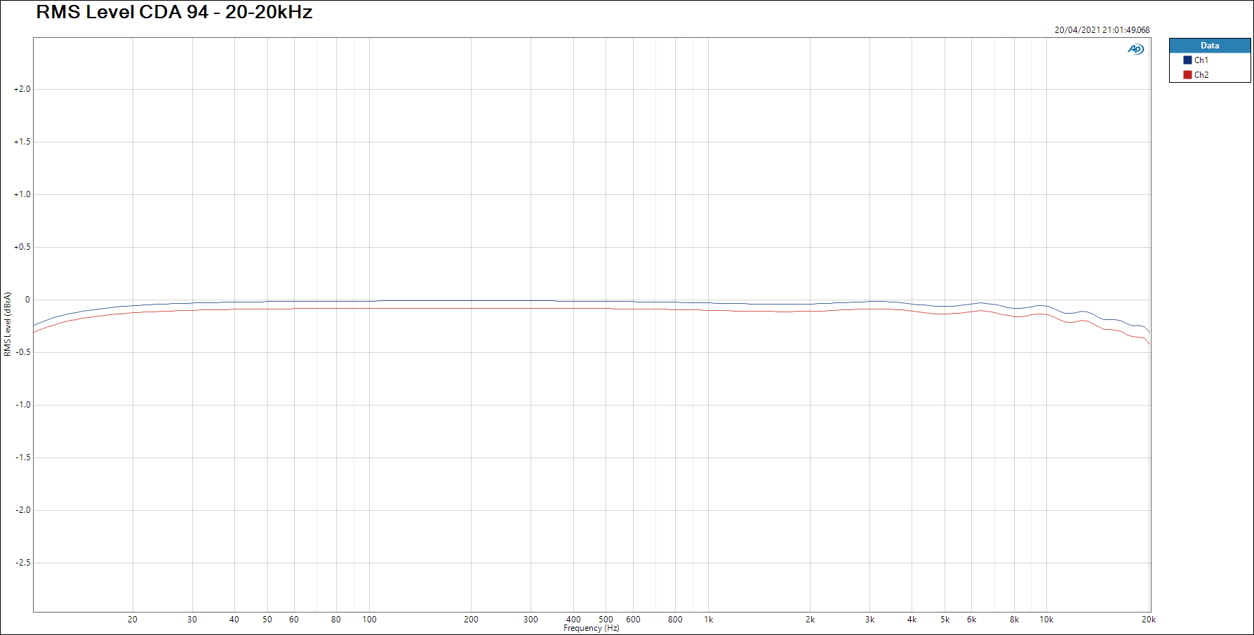

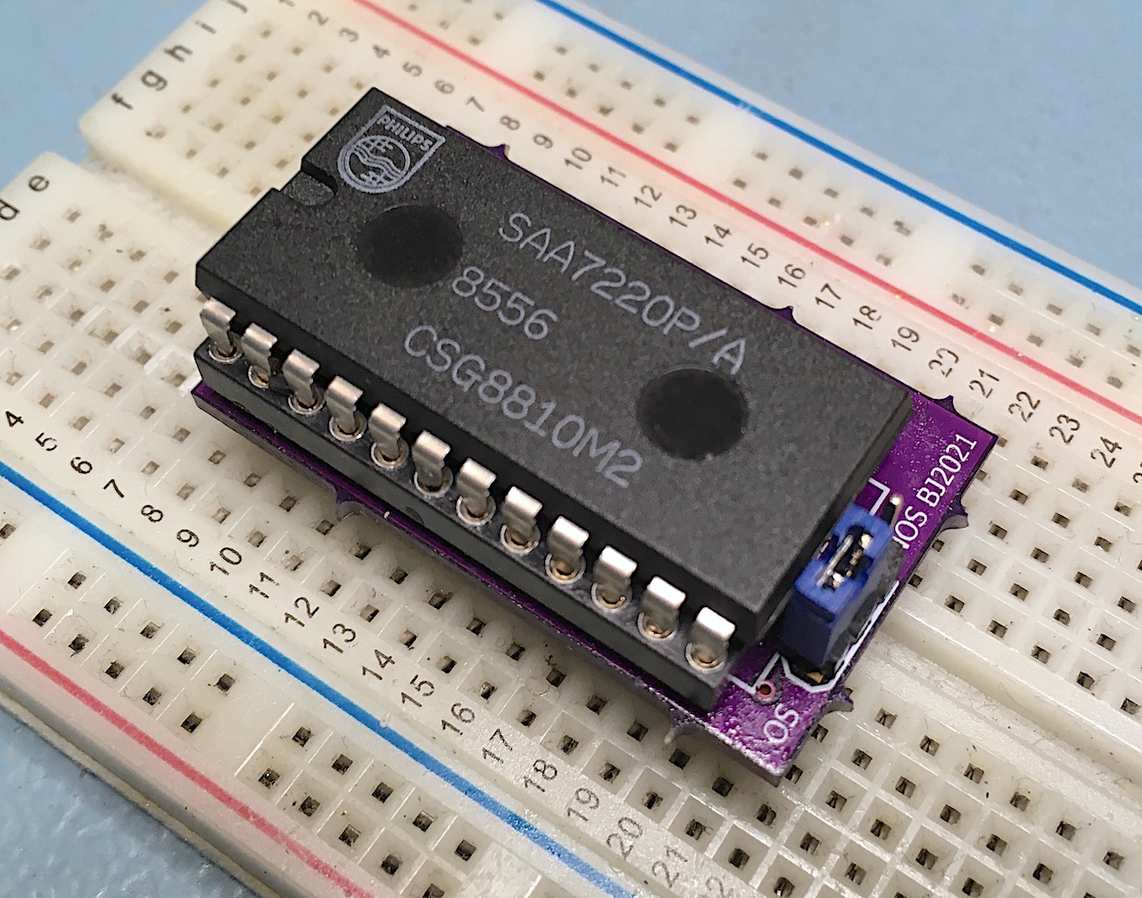

Avant de croire au miracle du NOS, il convient de mesurer.
La réponse due au SAA7220 c'est ça (mesuré avec un AudioPrecision):
On observe une légère atténuation du signal en HF précédé de très petites ondulations dasn la bande. C'est faible mais peut amener à une différence sonore perçue par rapport à un filtre de suréchantillonnage plus actuel (et plus performant).
Sans le SAA7220, donc en NOS, c'est tout droit jusque Fs/2 (mais au delà avec plein de cochonneries non filtrées qui vont aller mettre de la HF dans le préamp et l'ampli (quel est l'influence sur leur comportement?). Donc le NOS aura plus de niveau dans l’aiguë, sans même parler du préamp et ampli qui vont devoir gérer de la HF avec un niveau élevé.
As-tu au moins comparé le niveau de sortie avant et après passage au NOS, car dans une comparaison à l'écoute, les niveaux doivent rigoureusement être les mêmes ?

Il y a des modifications bien plus utiles que celles qui dégradent les performances, comme la modification de l'horloge DEM du TDA1541 (diminution du bruit et de la distorsion), sa mise en parallèle/symétrique (gain en SNR et disto), le 16x oversampling à la Cambridge/Accuphase....
Cela occupe le tweak, mais si il n'y a pas de mesures montrant qu'on ne dégrade pas l'appareil au lieu de l'améliorer.... Car c'est le cas de beaucoup de tweak qu'on voit sur Internet avec des appareils mythiques massacrés.

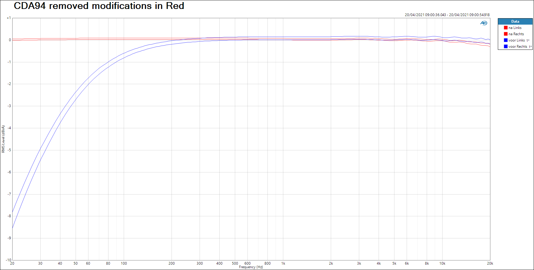

Un joli exemple issu du même site (l'auteur a enlevé les tweaks et remis en état):
En bleu la réponse du CDA94 modifié par le tweaker, en rouge une fois remis dans l'état d'origine. No comment c'est sur que le son devait être plus brillant et meilleur dans le médium aigue...
Au moins ce CDA94 a été sauvé des immondes tweaks. Bricoler un lecteur à 20€ je comprends, détruire un appareil faisant partie de l'histoire de la Hifi ça non!
En tout cas je n'achèterai jamais un appareil qui a été modifié. Le DAC Arcam des deux vidéo précédentes de jipihorn fait vraiment peur.

Dans le CS8416 il n’y a pas de filtre numérique, et le filtrage analogique ne suffit pas. Il a été conçu avec contraintes relachées car il suit un suréchantillonnage 4x. Pour du DAC NOS il faudrait des filtres LF bien plus raides pour ne pas avoir d’impact à 20kHz, comme au tout début du numérique au son décrié justement à cause de ces filtres très raides et ouf le suréchantillonnage avait apporté la solution.
Ce que je voulais exprimer c’est qu’il ne faut pas avoir de conclusion hative et mesurer systématiquement permettant de voir si la modification a un apport ou non sur le signal car une modification visant à améliorer ne doit pas dégrader. Et donc faire des mesures.
La sortie très peu filtrée de la version NOS aura du signal image du signal en bande utile d’un niveau assez élevé qui va se retrouver jusqu’à l’ampli, pas forcément conçu pour amplifier des signaux dans cette bande de fréquences qui peuvent alors se propager ailleurs y compris retomber dans la bande utile.
Hors même si tes modifications semblent censées on ne voit jamais aucune mesure! L’écoute peut être très facilement trompée, et bien plus fortement qu’on peut le croire. Des mesures permettent de savoir où on va et permettent d’avoir des points de référence.
Le NOS. pourquoi pas mais pour moi c’est uniquement en demat avec un suréchantillonneur dans le player. Le TDA1541 supporte même le 384kHz via de l’USB.
Pour un lecteur CD cela semblerait plus judicieux d’améliorer les performances selon les principes utilisés pour les CD94mkII, Cambridge CD3, sony DS1R..., remplacer les vieux condensateurs, rendre plus performante l’alimentation...Une version 16x bridgée par exemple.
Au lieu de retirer le SAA7220 et avoir des horreurs en signal comme le montre bien jipihorn, as tu pensé à le remplacer par un SRC moderne? Le remplacement du saa7220 par un Sony cxd1244 (qui n’est pas moderne) montre un apport certain. Un SRC4192 ou encore mieux un AK4137 couplés à des TDA1541 seraient intéressants à comparer avec une version NOS.

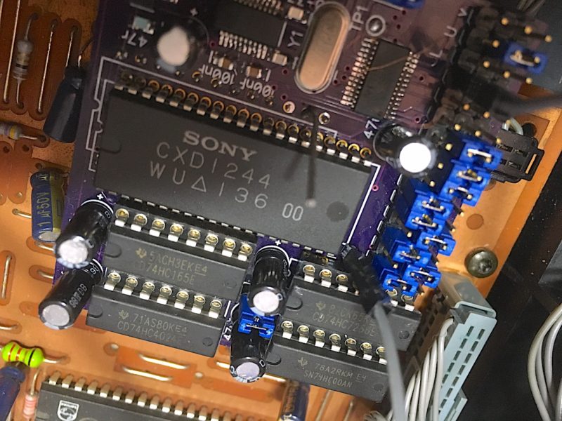

Pour le x8 oversampling: [Vous devez être inscrit et connecté pour voir ce lien]
C'est le principe mis en oeuvre dans le Grundig 9009. réputé comme étant le meilleur lecteur CD avec TDA1541.
Sur ce site il y a des mesures montrant à chaque fois les amélioration. On y trouve aussi un circuit pour basculer le SAA7220 en mode normal ou NOS par cavalier (https://www.bramjacobse.nl/wordpress/?p=6035 ).
Pour la mise en oeuvre optimale du TDA1541 (en NOS) tu trouveras de nombreuses informations ici (cela va te faire un peu de lecture pour les vacances): [Vous devez être inscrit et connecté pour voir ce lien]
Tu y verras en particulier que:
Le SAA7220 a des défauts (dont de la distorsion importante), en plus de sa réponse en fréquence que j'ai déjà mentionnée. Mais il se couple bien électriquement avec le TDA1541
Le meilleur fonctionnement du TDA1541 est avec un offset en tension et une atténuation du bus I2S (c'est fait par exemple circuit d'adaptation NOS de jipihorn). Cela semble mieux que le courtcircuitage direct entrées sorties du SAA7220.
Le DEM reclocking est décrit, mais aussi le bénéfice d'avoir des valeurs appropriées pour les condensateurs. Le DEM reclocking est indispensable quand on utilise plusieurs TDA1541 en parallèle. Un schéma est proposé mais il existe aussi le schéma du Grunding 9009.
On y propose aussi le mode multidac du Cambridge CD3, sommant des versions décalées temporellement des signaux, permettant de lisser la réponse en sortie de DAC.
Avec deux TDA1541, tu as le choix entre plusieurs topologies:
- mise en parallèle (attention au branchement de l'horloge DEM))
- version symétrique avec data et inv data envoyés sur les DAC (schéma du CD94mkII)
- version filtrage linéaire avec samples décalés dans le temps et sommation analogique (schémas Cambridge C2/CD3 et ECDesign/diyaudio.com)
- suréchantillonnage sur le principe utilisé avec le filtre Sony (voir datasheet CXD1144 et les services manual Sony).
Personnellement je pense que la différence entendue entre NOS et version avec le SAA7220 est due aux performances très limitées du SAA7220 et ses défauts (bande passante avec ondulation et atténuation trop grande en HF et son taux de distorsion élevé). Un autre point est que plus la Fe en entrée du TDA1541 est élevée plus la synchronisation des DEM est importante, et la qualité n'est pas assurée avec le simple condensateurs sur les pins 16 et 17, sur ce point la Fe plus faible du NOS est un atout.
C'est pourquoi je suggérais d'essayer d'utiliser un autre filtre de sur-échantillonnage que le SAA7220 avant de conclure à la supériorité absolue du NOS. Comme pour le montage avec le Sony CXD1244 on peut imaginer mettre un tel chip sur une carte prenant la place du SAA7220 dans le lecteur (gérant aussi l'adaptation des niveaux électriques). Pourquoi pas un SRC4192 par exemple, avec master clock issue d'une horloge de précision et son BCK de sortie utilisé comme source pour le reclocking DEM (il faudra réduire la taille des trames data I2S à du 16bit par échantillons)
En souhaitant que cela t'ait aidé.

11> UTILISATION DU PCB 'NOS SWITCH'
Les courbes qui suivent sont réalisées a niveau égal entre les deux modes
Page internet de l'auteur (Bram Jacobse) de ce super petit PCB -> voir ici
Le 'NOS' donne une touche de "magie" sur les voix des artistes, l'aigu parait vraiment bien naturel: tres audible sur les percussions
Un sujet interessant sur la conversion digitale vers analogique -> ici
(voir chapitre sur la suppression du 'bruit de quantification' -> ce qui "se passe" a ce niveau est donc bien dans la bande restituée par le DAC: CQFD , et ce qui est induit par le 'repliement de bande'...).
12> LE DAC AINSI MODIFIE
13> INTERRUPTEUR POUR BASCULEMENT OS/NOS "A LA VOLEE"
(d'origine le PCB NOS SWITCH possede un "cavalier" qui permet la sélection en mode 'OS' ou 'NON-OS')

10> LES NOUVEAUX CONDOS DE FILTRAGE ET LES DEUX CAPAS DE LIAISON COUCHEES
(Fitration 'LPF' par STYROFLEX, lisaison par SILMIC II // WIMA, filtration HF par STYROFLEX)
La modification du filtre 'LPF' et les nouvelles capas de lisison permettent au DAC de "descendre plus bas"

Pour la comparaison NOS/OS as tu tenu compte de la différence de niveau de sortie entre les deux mentionnée sur le site de Bram, car 1dB de plus c'est énorme pour pouvoir comparer et fausse les résultats.

Pour en revenir au NOS, tout en tenant compte de la différence de niveau que tu évoques, il y a bien "quelque chose qui se passe" et rend la musique bien plus naturelle a écouter: c'est indéniable et TOUTES les personnes que je connais et qui en on fait l'expérience sont unanimes comme c'est le cas pour "la personne" qui possède maintenant le CD 380 ("le radio-réveillé" présenté dans un autre post) que j'avais modifié ainsi que le même mais entièrement d'origine.
Il m'a confié "ne pas reconnaitre ses CD" et avoir l'impression de posséder un appareil comparable a d'autres de "gamme" bien plus haute dans "le classement"
