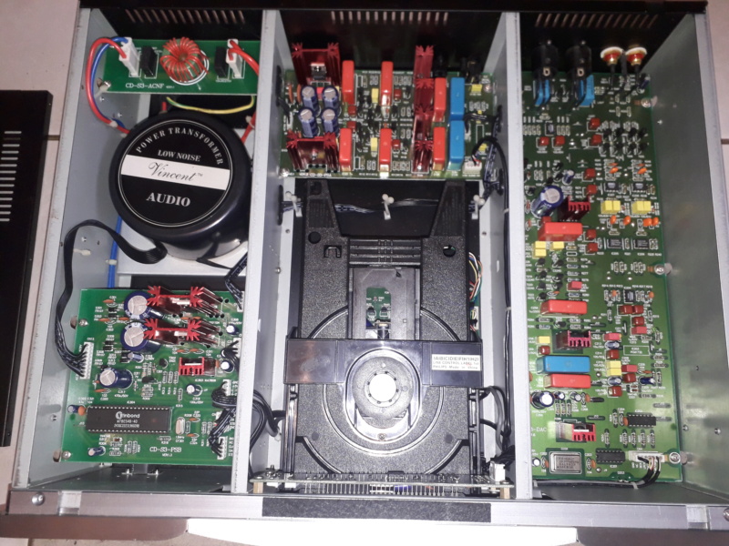

Bonsoir a tous.
Je viens de recevoir mon "dernier jouet" (dans son carton d'origine et tout) que j'ai payé hyper cher sur Le Bon Coin
(sans vouloir être "mauvaise langue", je pense qu'on a essayé de me la "faire a l'envers" car il ne fonctionnait pas a sa réception mais je vais y revenir plus tard...)
Voici quelques photos ->
Donc, il ne fonctionnait pas (vu le prix d'achat, vraiment pas grave
- ouverture impossible sans l'aider a la main
- pas de reconnaissance des disques
Ça commence mal !
Je me dis que ce doit être le "drive" qui est foutu (au pire on en trouve a 30 euros complets et neufs...)
C'est le même que sur mon MICROMEGA STAGE 2 (CDM 12.4) alors peut-être essayer mon drive fonctionnel ? -> ca me prend la tête
Donc, je commence des "investigations qui me permettent de dire qu'on a essayé de le remettre en service:
- manque des visses sur le capot d'alim principale
- de petits rilsans qui tiennent les nappes coupés laissés en place
Puis en regardant bien le drive, je m’aperçois que la tête laser est sortie de son guide d'un coté et donc qu'il empêche l'ouverture correcte du tiroir et surtout que la diode laser ne peut pas se caler car le "focus" est a l'ouest
Je remonte donc le drive correctement et "jette" le tout dans "la boite" pour un essai:
BINGO: tout fonctionne comme si l'appareil est neuf
(je pense même qu'il n'a jamais fonctionne avant d'ailleurs
TEMPS PASSÉ POUR LE DÉPANNAGE: ENVIRON 30 MINUTES...
NB: j'ai mis le GND-LIFT sur "OFF" (mon ampli ayant son GND a la terre)
Le son est superbe mais avec un aigu insistant: ca va se régler a coup de test d'AOP (j'ai déjà ma petite idée)
Sinon, il n'y a rien a modifier: si j'avais du me faire une platine, je l'aurais concue comme cela...
Juste une "petite piste": je l'ai payé environ le prix d'un entrée de gamme sur "SON-VIDEO"

Qu'en pensez-vous

Re: VINCENT CD-S3
Très beau jouet
Tu commences à monter en gamme et y’a de quoi faire dessus

Re: VINCENT CD-S3
Belle machine et bien conçu, de la bonne époque ou les lecteurs CD était encore en recherche du top.

Re: VINCENT CD-S3
Salut Tony,
c'est quoi ton DAC Burr-Brown 24 bits 192 kHz ?tron_ic a écrit:Belle machine en effet !
J'avoue que perso il est très rare que je mette et écoute un CD même si j'en ai une petite collection sur des étagères et dans des tiroirs.
Comme tu t'en doutes et comme beaucoup d'autres je suis passé au dématérialisé depuis un certain temps déjà. En effet, les progrès de l'intégration ainsi que la puissance de gestion et de traitement offert par ce moyen ont vite fait de supplanter le support CD.
On à ainsi toutes sa bibliothèque à portée de quelques clic sur un phone, une tablette ou un PC. Autrement dit toute sa musique à portée du doigt.
Perso comme système j'emploie et recommande cette association :

Re: VINCENT CD-S3
Bonsoir Tony,
Ensuite un Mano de Magna Hifi (avec un Rpi inside et une alim soignée) le cd était derrière.
Pierrick
Jesse essayes le dématérialisé, j'ai commencé avec une Chrome Cast en fibre sur un dac pratiquement jeux égal avec mon lecteur cd.tron_ic a écrit:Comme tu t'en doutes et comme beaucoup d'autres je suis passé au dématérialisé depuis un certain temps déjà. En effet, les progrès de l'intégration ainsi que la puissance de gestion et de traitement offert par ce moyen ont vite fait de supplanter le support CD.

Re: VINCENT CD-S3
Bonsoir a tous.
Superbe lecteur Pierrick: moi je l'aurais conservé
Les alims et tout le reste sont vraiment de haute qualité
Cependant les differents elements constitutifs ne sont pas separes (cloisonnes)
Et en plus le tube tout près du drive...
Sinon excellent
Sinon excellent
