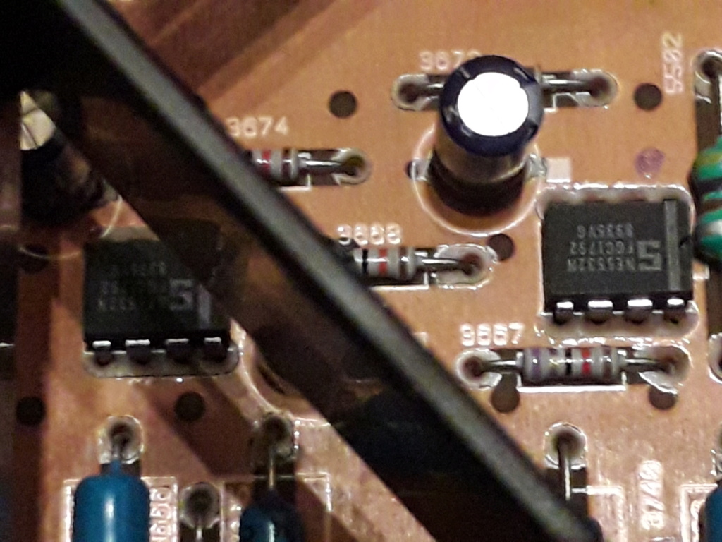

"Modification" numéro 1
Bonjour.
Voici le début d'une longue série de modifications.
Pour toutes celles-ci je ne vais utiliser que quelques outils et "accessoires" a la portée de tous ->
Nous allons commencer par supprimer la carte qui sert a la sortie variable (volume) sur RCA (accessible que par la télécommande) et a la prise casque en façade ->
En effet, je pense que pour une écoute au casque il est bien sur préférable d'utiliser un vrai ampli (a tubes si possible) plutôt qu'un demi AOP si bon soit-il sachant que celui-ci sert également a la sortie variable sur RCA citée plus avant.
(Nota: la sortie RCA fixe est bien plus élaborée, nous la découvrirons plus tard.)
Le retrait de ce petit circuit va alléger un peu les transistors +12 et -12 volts du lecteur, ce qui n'est pas un mal (dans un premier temps).
De plus le trou resté en façade va permettre d'y insérer un interrupteur pour l'extinction de l'affichage du lecteur que nous verrons plus tard.
En petit "bonus", nous allons réaliser cela ->
Un "bouchon" 75 ohms que l'on trouve en vente dans les magasins spéciaux pour pomper du fric aux mélomanes passionnés d'esotérisme.
En effet, ce petit accessoire (qui n'est ni plus ni moins qu'une prise RCA dans laquelle est soudée un résistance de 75 ohms entre la masse et le point chaud) ce vend plutôt cher car il permet une nette amélioration de l’écoute surtout dans les hautes fréquences en le branchant sur la sortie numérique RCA quand celle-ci n'est pas utilisée.
Personnellement je n'ai jamais entendu de différence (peut-être car je ne l'ai pas acheté assez cher, qu'il n'est pas construit en cristaux de cuivre réagencés par nano-robots avec un plaquage au rhodium de mars et une résistance cryogénisée mais surtout sans la marque qui distribue cette invention d'un chercheur qui a redécouvert le principe de l'eau chaude et bien entendu un coffret en cuir de dragon avec inscriptions a l'or 24 carat saupoudré de poussière de diamant noir avec une petite carte dédicacée de Jimmy Hendrix).
La suite au prochain numéro...

Avant d'effectuer la modification "principale" sur ce lecteur, je souhaite vous faire part de quelques éléments d'information concernant le NOS (Non Over Sampling).
En particulier la dernière vidéo de "Jipihorn" -> https://www.youtube.com/watch?v=Mj5-XlM-kUU
Intéressant, non ? :study:
Il nous donne et explique très clairement son avis sur le NOS ! :affraid:
Cependant, d'autres éléments d'informations glanées sur le net que j'ai récupérées ->
Les mesures sont faites en sortie de l'étage ampli du lecteur.
L'amplitude du signal est de l'ordre de +/- 0.7 V.
Un oscilloscope est utilisé pour visionner l'allure des signaux.
1> Première image = version oversamplée:
-Courbe du haut, le signal en sortie du lecteur CD.
-Courbe du bas, le signal aux bornes des enceintes.
2> Deuxième image = version NOS (Non Over Samplée).
Une suite de 0 et de 1 ou plutôt d'informations, un peu comme les "bosses" et les "creux" d'un vinyle en "comparaison".
L'effet selfique des hauts parleurs fait office de "filtrage" en fait.
Ce qui est surprenant, c'est que la version NOS sonne mieux que la version oversamplée ! (comme quoi...) :scratch:
A l'écoute, le résultat est immédiat !
En version NOS, le son est plus ouvert, les aiguës semblent plus riches et les basses plus profondes et plus dynamiques.
La sonorité ne parait plus numérique et bien plus naturelle.

Bonjour a tous.
Nous voila au début des choses sérieuses, le passage en mode Non Over Sampling
On va tout simplement supprimer le suréchantillonnage effectué dans ce lecteur.
Avant de faire quoi que ce soit, je précise que ces opérations se font hors tension. Je recommande également de vous procurer les fiches techniques (datasheet) des composants sur lesquels nous allons intervenir. Le schéma technique de l'appareil (disponible gratuitement sur hi-fi engine). Ne rien commencer avant d'avoir lu entièrement ce post.
Vous êtes seul responsable des modifications de votre appareil
Nous pouvons commencer.
A l'origine le signal est dirigé vers la puce 7220 qui effectue ce traitement puis rentre dans le DAC (TDA 1541) et a nouveau redirigé vers les AOP avant de ressortir du lecteur par les prises RCA (je ne rentre pas exprès dans les détails techniques ce n'est pas le but de ce post).
Ici nous allons nous affranchir de cette fonction de la 7220 en orientant le signal directement a la puce TDA 1541.
Pour commencer, nous allons repérer sur le circuit les puces qui seront concernées par des modifications ->
Voila chose faite (on voit déjà que j'ai commencé les modifications par l'ajout de fils sur le circuit, voici le détail ->
1> entouré en vers nous coupons 3 pistes au cutter a cet endroit précis: on s'assure a l'aide d'un voltmètre qu'il n'y a plus de continuité vers les endroits ou elles reliaient le circuit: pins 1, 2 et 3 du TDA 1541 respectivement aux pins 14, 15 et 17 du 7220.
On appliquera juste après un point de colle transparente ou du vernis pour bien isoler cette partie et éviter une éventuelle future oxydation.
2> entourés en jaune, nous relions en les soudant entre eux les pins 1 puis 2 puis 3 des puces TDA 1541 et 7220 (1 vers 1, 2 vers 2,...)
Nous mettons également un point de colle transparente a ces endroits ainsi que dans les angles réalises avec les fils pour assurer un bon maintient dans le temps de ces nouvelles connections et tout risque de court-circuit éventuel.
Nous devons maintenant rétablir le circuit "sourdine" du lecteur car celui-ci était réalisé dans le 7220 mais notre modification précédente l'a annulé.
Il avait pour effet de supprimer tous les bruits émis par le lecteur lors du saut de plage, la mise en pause, etc: ce qui est très fâcheux.
Pour ce faire c'est très simple mais hyper délicat car nous allons devoir relier un fil sur la puce 7310 dont les pins sont hyper fins ET hyper rapprochés.
Si vous avez des doutes dans vos compétences en soudure ou n'avez pas le matériel suffisant, faites vous aider sinon ne procédez a AUCUNE des modifications décrites juste avant..

Aujourd'hui nous allons remplacer les amplificateurs opérationnels (AOP) du lecteur CD.
Ceux-ci ont pour rôle d'amplifier le signal qui sort du DAC, inexploitable en l’état (en effet, sur ce DAC, celui-ci sort en courant et non en tension) et comme tout ampli il va conditionner la signature sonore du lecteur, il y en a ici un par canal (photo) ->
sur ce modèle ,les deux AOP utilises sont des "doubles" puisqu'ils possèdent chacun deux AOP intégrés par puce (ici des NE 5532), l'un d'entre eux permet la conversion courant/tension (I/U), l'autre est un filtre passe bas avec du gain, ni plus, ni moins (nous y reviendrons plus tard).
Je vais donc les remplacer par d'autres (AOP 2604AP BURR BROWN) qui ont un son plutôt sympa avec tout de même un bas medium légèrement "gonflé" (personnellement je préfère les AOP LM 4562 TEXAS INSTRUMENTS), on les voit a la gauche de la photo ainsi que des supports DIP 8 pour ceux-ci, on les voit a droite de la photo, qui auront pour but de pouvoir aisément tester d'autres modèles d'AOP avec donc une autre signature sonore: vous pourrez en quelque sorte "régler" le son de votre lecteur CD ->
A la remise en route du lecteur CD, le son a changé: on entend clairement un autre appareil et pourtant c'est bien le même mais maintenant vous allez pouvoir faire avec d'autres AOP ce que vous avez déjà fait avec vos tubes d'ampli, cela permettra donc de multiples combinaisons pour satisfaire votre écoute, pas mal non ?
Voici une photo (vraiment pas terrible) des nouveaux AOP sur leurs supports qui ont été soudes sur la carte a la place des anciens AOP ->
NB: rien ne vous empêche de remettre les AOP d'origine très facilement maintenant si vous le souhaitez
C'est tout pour aujourd'hui.

Aujourd'hui, remplacement des condensateurs de liaison.
Je vais mettre en place ceux-ci ->
Il s'agit d'un condensateur MKP JANTZEN de 1uF et d'un STYROFLEX RFT de 100nF montés en parallèle.
Les voici en place sur le PCB ->
Voila les modifications sur ce lecteur sont presque terminées, il n'en restera plus qu'une...
On ne voit pratiquement rien hormis la carte avec l'horloge TCXO au premier plan ->
Nous passerons donc prochainement a l'autre coté du PCB car c'est ici qu'aura lieu la dernière modification.
A bientôt.
A bientôt.
