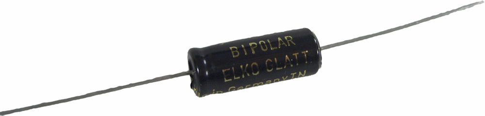

La tension de service sera max a 50v pour être large.
Je pense que je vais prendre ça ->
Quelle marque de condensateur choisir ? Elko10
The Mundorf Bipolar capacitor is made of smooth foil.
Great specifications, good performance for any application
requiring bipolar / unipolar capacitors.
Specifications:
- Tolerance: 5%
- Terminal diameter: 0,8 mm
- loss angle: tan(delta) = 0,05
Dimensions (D x L): 30x50 mm.
Enceintes: JBL LX 55 (MINT) et MAGNAT 1.5 (en cours de rénovation/optimisation).
Ampli:
- YAQIN MC-10L à tubes PP (6CA7 ELECTRO-HARMONIX et 6N23P-EV REFLEKTOR).
CD:
- Lecteur MARANTZ CD 48 (DAC: TDA 1549 PHILIPS idem JADIS ORCHESTRA).
Divers:
Câbles secteur FURUTECH
Câbles HP, RCA en attente de livraison...
A venir:
- amélioration et optimisation de l'ampli PP (en cours).
- upgrade complet du lecteur CD (en cours).
LA PAROLE EST D'ARGENT ET LE SILENCE EST D'OR MAIS QUID DE LA MUSIQUE ?...
jessedivais
jessedivais
Messages : 1537
Age : 49
Quelle marque de condensateur choisir ? Empty Re: Quelle marque de condensateur choisir ?
Message  Franck34000 le Ven 29 Mai - 4:07
Pourquoi pas un bipolaire, si tu veux.
Mais si tu veux celui en photo marqué Glatt (  lisse en français ) alors tu es limité à 100µf.  [parfois il est écrit "plain" (l'anglais !) ]
Pour les plus grosse capas c'est le modèle Rauh (rugueux), il a l'avantage d'un plus faible encombrement.
Certain disent qu'il est moins bon que celui à feuilles lisses sur les filtres d'enceinte. Et vraiment pas sur qu'il tienne les 50Vdc du Glatt !
correction: il tient 63VDC / 23VAC : http://www.banzaimusic.com/Bipolar-Series/
Franck

Message  jessedivais le Ven 29 Mai - 13:50
Salut Franck.
Sur mon ampli les valeurs qui sont montées sont des 100 µF, ça tombe bien !
Je vais en prendre 4 comme ceux-ci ->
Quelle marque de condensateur choisir ? Mundor10
Ca devrait bien fonctionner sur mon ampli à la place des NO-NAME d'origine ainsi que pour la tension, non ?

Message  Franck34000 le Sam 30 Mai - 2:57
Salut Jesse,
jessedivais a écrit:Sur mon ampli les valeurs qui sont montées sont des 100 µF, ça tombe bien !
Je ne sais pas répondre. Sois un peu cohérent ! Tu montres un schéma avec des 200 Uf avec une question sur la marque à choisir.
Et maintenant, tu achètes des 100 Uf sous prétexte que ça tombe bien ?
Il me semble que Francis t'a déjà donné des conseils de bon sens. Il continuera certainement de t'aider si tu présentes bien ton problème.
Franck

Message  jessedivais le Sam 30 Mai - 4:53
Salut Franck.
Tu ne sembles pas avoir compris que le schéma est un schéma de base et non la réalité de mon ampli.
Ce sont bien des 100 micros montés d'origine dedans (des NO NAME "sous-merde") avec des tensions plus faibles.
La seule réalité du schéma sont les tensions au "pieds" ou a la "tête" des condos a peu de chose près.
Je faisais juste un peu d'ironie en disant que je vais les remplacer par ceux-ci qui sont forcement meilleurs...
Voila tout.

Message  Franck34000 le Dim 31 Mai - 0:34
Salut Jesse
jessedivais a écrit:Tu ne sembles pas avoir compris que le schéma est un schéma de base et non la réalité de mon ampli.
Y a pas de soucis ! Tu peux remplacer les 100µf Elko"no-name" par de nouveau 100µf Elko de marque.
Mundorf si tu veux ou alors F+T (Fischer & Tausche) par exemple ici: https://www.banzaimusic.com/Bipolar-Capacitors/.
Visaton en vend aussi.
Le seul avantage sur tes "no-name", c'est que tu es sûr qu'ils sont neuf !
Mais sinon, ce sont certainement les mêmes.
Bien cordialement
Franck
