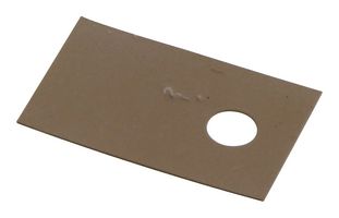

Message  TYM le Lun 24 Aoû 2020 - 13:20
Dear Gentlemen’s,
Je voudrais vous poser, s’il vous plaît, deux petites questions et bénéficier de vos précieuses expériences:
- Pour fixer les transistors aux radiateurs, quelle technique de fixation est recommandée dans notre cas:
- utiliser une colle thermique non conductrice ( type MX-2), avantage: pas de trous à percer
- utiliser un patch de keratherm sous le transistor et visser le tout, avantage: avec une grosse rondelle: fixation fiable.
Est ce problématique de « deporter » les transistors? ( les éloigner du circuit par un câble ou une tige de cuivre)
En effet, dans mon cas, cette solution permettrait la fixation du transistor exactement au milieu du radiateur.
Si non, comment câbler les transistors? Cable ou tige?
Merci Gentlemen’s pour votre attention.
Bien coordialement,
TYM

Message  stef1777 le Lun 24 Aoû 2020 - 13:32
Salut TYM,
N'utilise pas de colle. Grosse perte thermique même avec les meilleures colles (très cher).
Si tu as plusieurs transistors à fixer, tu as cette technique qui permet de ne faire que deux trous. Il faut par contre que les transistors soient tous de la même épaisseur.
Stéphane

Tweak Ampli Le " Monstre " de Jean Hiraga  - Page 12 Empty Re: Tweak Ampli Le " Monstre " de Jean Hiraga
Message  TYM le Lun 24 Aoû 2020 - 13:43
Merci pour ta réponse Stéphane,
Je vais y réfléchir...mais je n’utiliserai donc pas de colle.
Pour deporter les transistors, quel câblage est le meilleur?
Merci pour ta patience
Message  stef1777 le Lun 24 Aoû 2020 - 13:54
Personnellement, je ne déporterais pas les transistors. La distance du PCB risque d'entrainer des perturbations et la longueur des câbles perturber l'impédance.
Mais les habitués de cet ampli auront surement un avis plus sur.
Stéphane

Message  TYM le Lun 24 Aoû 2020 - 14:24
Merci Stéphane,
Je pense aussi qu’une distance la plus courte possible est la plus sûre...
Bon après midi

Message  audion23 le Mar 25 Aoû 2020 - 13:50
Bonjour tous
Pas de problème pour le déport, pas à 1m évidement, perso jamais eu de problème.
Cf les photos de mon 8W plus haut dans le fil.
Steph
audion23
audion23
Messages : 89
Date d'inscription : 20/03/2019
Age : 59
Localisation : Creuse
Tweak Ampli Le " Monstre " de Jean Hiraga  - Page 12 Empty De plus...
Message  audion23 le Mar 25 Aoû 2020 - 13:54
Eloigner les cartes electronique de la source de chaleur que sont les radiateurs m'a toujours paru être une bonne idée.
Steph
Bien coordialement,
TYM
Bonjour TYM,
les paths non autocollant font le boulot, assure une conduction thermique correct avec un bon diélectrique (isolant électrique)
je conseille toute fois la pâte thermique utilisé en informatique
Tweak Ampli Le " Monstre " de Jean Hiraga  - Page 12 Cut_2
Avec une feuille de mica qui assure conduction thermique et isolant électrique, la feuille enduit recto/verso de pâte thermique pour en améliorer la conduction thermique.
s'assurer que la pâte thermique utilisé en informatique soit bien insolente électrique, certaine pâte sont composé de carbone et ce n'est pas bon pour nous surtout si le collecteur est relié au boitier du transistor.
Lors d'une extension de radiateur mettre de la pâte thermique entre les 2 pièces.
Un transistor qui chauffe offre rien de bon sauf un emballement thermique autant que le courant de repos d'un class A
je conseilles quand même des connections la plus courte possible du transistor à la sortie HP avec des sections fils importante même si l'ampli ne fait que 8 W, l'amortissement (pilotage HP) de l'ampli ne sera que meilleur.
Il faut tout mener à petite dose de concert.

Tu peux aussi utiliser du "haut de gamme".
Sil-Pad
https://fr.farnell.com/bergquist/k10-54/plaquette-thermique-to-220/dp/936741?ost=936-741
http://www.farnell.com/datasheets/1468203.pdf
Tweak Ampli Le " Monstre " de Jean Hiraga  - Page 12 936741-40
Ils ont plusieurs tailles.
