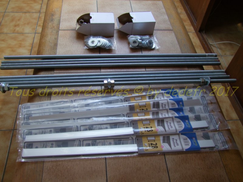

il y a quelques années, je me suis lançé à la recherche d'un meuble pour mes quelques appareils vintage ! je n'ai rien trouvé qui correspondait à ce que je voulait, j'ai donc décidé de me le construire. . .
il se devait d'être assez solide pour pouvoir acceuillir tous ce petit monde ainsi qu'un écran. . . c'est ainsi qu'est né l'idée d'un meuble dit "flexi"
bon, assez de bar-à-tin, voilou les images :
voilou pour cette construction, prix : 300 €

Beau boulot. Si tes étagères ne sont pas saturées aujourd'hui, peut-être ajouteras-tu des éléments avec le temps (sûrement même).
Il arrivera un moment ou l'arrière des appareils ne sera plus accessible de l'avant.
Pourquoi ne pas envisager des roulettes ...? C'est ce que j'ai fait avec mon meuble, également DIY, et bourré jusqu'à la gueule.
Compte-tenu de la longueur du tien (2,40 m?),Il faudrait prévoir des "poutres" dessous pour éviter le fléchissement (tubes acier, solives en bois...)pour installer 4 roulettes.
En l'état, tout déplacement rayerait le sol (certains le font avec leurs dents...).
Accessoirement, le passage de l'aspirateur s'en trouverait facilité. Quid des tiges dépassant en partie supérieure ? c'est pour y empaler Maxinarcisse....?
Bonne continuation.

pas besoin de renforts, c'est des bancs de cuisine, donc très solide, depuis qu'il est en place, il n'a pas bougé d'un micromilimètre !
il n'est plus aussi chargé, pas mal de choses ont valsé vers d'autres destinations lors de Clamart 19 !
les bouts de tiges filetées ont été coupés à l'avant !

Pas de problème avec le meuble posé comme sur les photos: portées d'environ 80 cm.
L'ensemble posé sur 4 roulettes aux angles, la portée devient 2,40 m....

Avec quatres roulettes, le meuble s'affaisserai en son centre. . . .SKhorn a écrit:Pas de problème avec le meuble posé comme sur les photos: portées d'environ 80 cm.

Je sais cela, d'ou la suggestion de mon premier post, mais là n'est plus la question.
Que penserais-tu de l'idée d'enfiler un tube sur chaque tige filetée, avant installation de l'étagère immédiatement supérieure ?
Cela donnerait un peu plus de "gras" aux supports et masquerait les filetages.
Ce pourrait être des tubes plastique, aluminium, acier....dont le diamètre intérieur serait celui des rondelles, à peine plus court que la hauteur d'étage pour éviter de les compresser.
Et un p'tit écrou borgne pour finir sur l'étagère supérieure.
Ce serait-y pas beau....??
