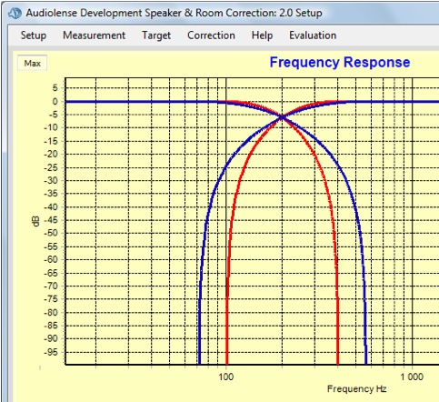

maxitonus a écrit: Je comprends que l'eq est un paramétrique à 17 points de réglage, qui n'intervient que sur l'amplitude.

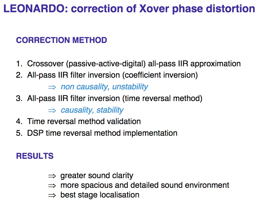

Grimm utilise t il un DSP pour réaliser son inverse all pass d'ordre 2 destiné aux enceintes LS1, ou bien a t il trouvé une solution purement analogique sans DSP?

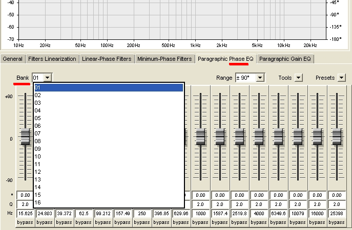

Non, l'eq paramétrique à l'image est un eq de PHASE : Paragraphic Phase EQ qui n'intervient pas sur l'amplitude.
(Pour l'amplitude, c'est à côté: Paragraphic Gain EQ) )
C'est des micro-inverse-all pass, ils sont là pour affiner la correction comme on a jamais acoustiquement un parfait LR4 ou X à renverser,
mais un Butterworth tordu, ou un pas vraiment Bessel, pour schématiser, en fait une combinaison filtre+ hp+calage bien plus complexe.
Il n' y a que 17 points visibles à la fois par "bank" mais il y a 16 couches / bank -> 272 points d'EQ possibles !!!
( comme une console de mixage à couches, qui n'aurait que 16 tranches de voies matérielles /visibles
mais serait en fait une 96 voies, par 6 couches, par exemple)
Un inverse all pass est obligatoirement DSP FIR, la technique analogique - non FIR - utilisée par PSI étant très particulière.

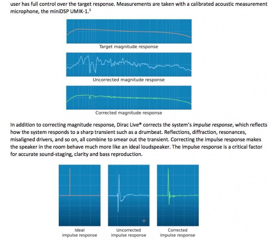

maxitonus a écrit:
As tu testé d'autres systèmes de correction de phase que Rephase? (genre Trinnov, Dirac..)...as tu des suggestions?
J'ai testé Dirac, humpff, subjectivement entre le sandwich fromage-moutarde et le gâteau industriel dégoulinant de crème chantilly en bombe.
Mais peut être que dans d'autres conditions??
Les logiciels fonctionnant à partir des mesures autour du point d'écoute sont supposés faire de la "correction acoustique"
( ce qu'en pense THXRD : [Vous devez être inscrit et connecté pour voir ce lien] )

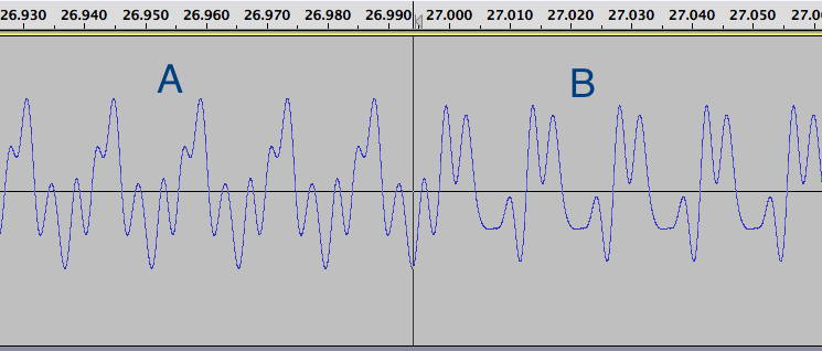

Pour illustrer les relations phase / forme d'onde et audibilité, j'ai créé un son de synthèse basique composé de sinus continus,
une fondamentale à 70 Hz et ses 4 premières harmoniques en dégradé, en introduisant une variable phase:
A et B ont exactement le même spectre, B se différencie par le fait que la composante H3 ( 210 Hz ) y est déphasée de 180°
Un court montage A-B-A-B-A-B en wav est téléchargeable pour qui voudrait tester au casque la différence perceptible entre les deux
crd.

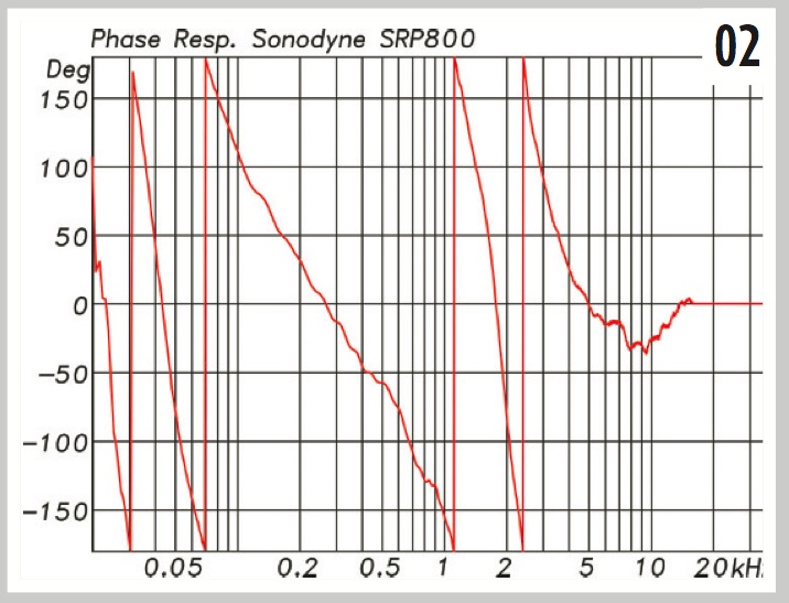

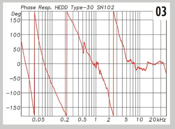

Sur cette HEED type-30 de studio, il y a par exemple 180° de rotation entre le 40 Hz et le 68 Hz:
Là, une Sonodyne SRP800, deux voies qui doit avoir un LR8 entre grave-médium et tweet... 360° à l'octave entre 1,2 kHz et 2,4 kHz,
et tout en bas, c'est pas mieux, 180° dans 18 Hz...

jimbee a écrit:
180° de rotation de phase du 40 Hz par rapport au 68 Hz (?):
En pratique, ça veut dire que la phase du 40Hz avance de la moitié de la longueur d'onde du 40Hz (180° sur 360), or cette longueur d'onde est de 340m:40 cycles/s soit 8,5mètres, donc :
LA SOURCE SONORE GENERANT DU 40Hz va paraitre RECULEE DE 4,25m PAR RAPPORT A LA SOURCE SONORE GENERANT DU 68HZ...
A supposer, pour bien comprendre, que l'on reproduise un enregistrement de PIANO dans l'octave basse, on entendra que le son fondamental de la note correspondant à la fondamentale de 40Hz (c'est un MI) PARAIT reculé dans l'espace de 4,25 mètres par rapport au son fondamental de la note correspondant à 68hz soit le DO dièse en dessus du mi.
Les histoires de "phase n'ont donc rien d'anodin... Et croire qu'on peut oublier la phase, c'est occulter les réalités des phénomènes physiques fondamentaux...étant habitués à des distorsions de tous ordres, ce qui rend la "distorsion temporelle" assez secondaire derrière les autres distorsions d'un système hifi.
Il n'empêche que l'avenir changera ça progressivement.. et que chercher des solutions parait utile!!

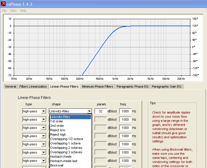

@PFB LR8 ici : Linkwitz-Riley à 48 dB/oct.... voir le contexte.

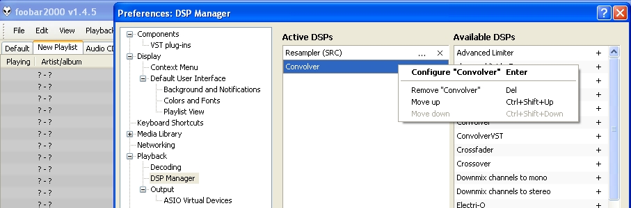

Suite, pour les courageux pas dégoutés de cet enfermatique, mise en place de la convolution dans Foobar, how to:
Télécharger le logiciel ici [Vous devez être inscrit et connecté pour voir ce lien] ou pour mise à jour,
puis les 2 composants à ajouter,
le resampler
et le moteur de convolution
on se retrouve alors avec ces trois bidules:
le premier pour l'installation de base, à faire, ensuite placer la .dll foo_convolve parmi les composants de foobar dans son disque d'installation
à program files/ foobar2000/components
l'installation du resampleur foo_dsp_scr est automatisée, par double clic, foobar s'ouvre et une fenêtre de dialogue demande confirmation
pour intégrer la modif.
le resampler
jimbee- Membre éminent
- Messages : 650
Re: correction de la distorsion de phase par convolution

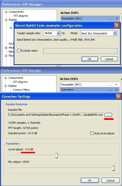

à l'ouverture de foobar, à : file / preferences/ dsp manager, on doit maintenant retrouver Resamper (SCR) et Convolver
dans la liste gauche des dsp disponibles, et on les fait passer à droite dans active dsp avec les "+" en veillant à
leur disposition, resampler au dessus de convolver
ensuite les configurer : La fs du signal entrant dans le convolver doit être égale à celle de l'impulsion de convolution
générée par rePhase, le src est alors nécessaire si des fichiers son de fs diverse sont lus.
A l'image exemple, le choix fait est à 96 kHz:
Yapuka indiquer la carte son dans preferences output, puis appuyer sur PLAY
crd
crd

maxitonus a écrit:
j'aimerais bien comprendre comment procède Grimm-Putzeys, pour corriger la phase de l'enceinte LS1 filtrée en IIR LR24.. je ne sais pas si cette enceinte utilise un DSP avec lequel elle réalise un IIR LR24, puis qu'elle corrige avec un "inverse all pass filter" similaire dans son principe à Rephase, ou bien si ils réalisent le tout en restant en analogique.. Le sais tu?
Dans leur doc, ils précisent bien utiliser un FIR, donc un dsp, il n'y a pas le choix, un inverse all pass est fir,
probablement avec des dsp Analog Devices*, SigmaDSP / SHARCK programmé via SigmaStudio ?? on ne nous dit pas tout !
... *comme les DSP Analog Device AD1452 utilisés sur l'Adara de JM Reynaud
... principe identique chez Goldmund IIR + Time reversal: https://www.sga-ssa.ch/docs/events//081030_herbsttagung_sga_2008_05adam.pdf
et GROUP DELAY DISTORTION AND CORRECTION SOLUTIONS
L'AES Paper : Correction of crossover phase distortion using reversed time all-pass IIR filter
ou encore le procédé Sam Devialet : [Vous devez être inscrit et connecté pour voir ce lien]

@Jimbee=
Je reviens vers toi au sujet du Mini-DSP type: SHD Studio..
Je comprends qu'il s'intercale AVANT le dac, et qu'on peut y entrer soit un PC/Mac par USB, soit un lecteur CD, soit un "lecteur réseau".
Sais tu si les corrections possibles permettent de corriger la phase de façon similaire à Rephase?Est ce une sorte de "Trinnov simplifié et accessible"? En effet si c'était le cas, celà pourrait constituer une "boite noire" à usage d'un large nombre d'audiophiles qui ne veulent pas se lancer dans la complexité de la convolution mais par contre veulent corriger la phase acoustique de leurs enceintes.
Bien cordialement à toi Jean Claude
Bonjour Maxi,
pour chaque voie, puis proposer et calculer la convolution : (matériel : minidsp shd+ pc+ micro Umik )
Les algorithmes semblent performants pour extraire les informations temporelles, mais le logiciel fait de la "room correction".
Selon les options aux mesures, largeur autour du point d'écoute, pente et étendue de la courbe cible, et gains positif autorisés pour la correction,
le résultat, selon mes expériences - et conditions d'application - varie nettement et tend à donner un résultat assez artificiel.
Sans doute que moins il y a de "room" à corriger et mieux ça marche, enfin c'est mon sentiment.
Corriger, comme le suggère le manuel, des creux/bosses de 15 dB dans le grave ... hum hum
crd.
Pas si simplifié.. La correction est basée sur Dirac, livré inclus, qui va assister la démarche via une procédure de 9 mesures autour du point d'écoutemaxitonus a écrit:Sais tu si les corrections possibles permettent de corriger la phase de façon similaire à Rephase?Est ce une sorte de "Trinnov simplifié et accessible"? En effet si c'était le cas, celà pourrait constituer une "boite noire" à usage d'un large nombre d'audiophiles qui ne veulent pas se lancer dans la complexité de la convolution mais par contre veulent corriger la phase acoustique de leurs enceintes.
crd.
