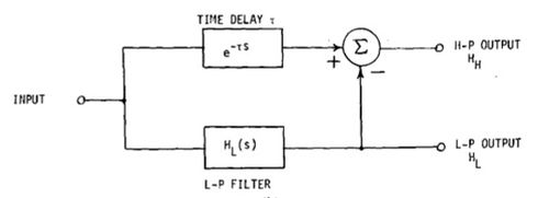

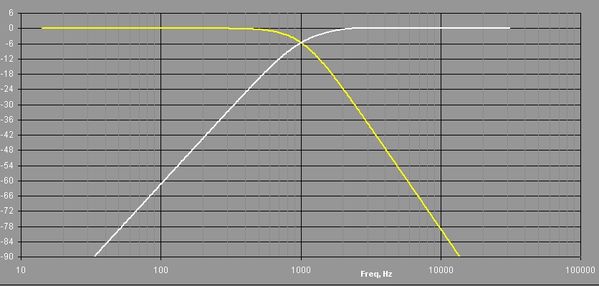

Message  jimbee Ven 16 Aoû 2019 - 10:23
maxitonus a écrit: .....et en profite pour montrer aussi que les crossovers "soustractifs" c'est à dire ceux où on envoie dans le HP graves le signal après lui avoir retiré par soustraction (ou "différence", dans le cas traité il s'agit d'un soustractif du 3° ordre, 18dB/oct) que qu'on envoie dans le HP aigu, ne marchent bien que dans l'AXE où ils respectent la phase et reproduisent parfaitement un "step" ou "échelon unité", malheureusement ils sont catastrophiques hors axe=
Il y a un pdf de J-Marc Plantefeve ici
http://jm.plantefeve.pagesperso-orange.fr/crossover_LTspice.pdf
qui fait un tour d'horizon des fonctions d'aiguillage et aborde sur la fin le fonctionnement des
méconnus filtres soustractifs à délai
Nouveautés: Enceintes acoustiques - Page 5 Soustractif-avec-delai
qui permettent une sommation des voies à phase linéaire avec des pentes d'ordre 2 ou plus.
Exemple de courbes en LR4 "LV" (  Lipshitz & Vanderkooy)
Nouveautés: Enceintes acoustiques - Page 5 LR4-SD

maxitonus a écrit:Ce processeur existe sous diverses marques, par ex NOVA,DANLEY, EM Acoustics, Audio Performance, Inspired Audio, APG, TECNARE, EAW(UX48), MARTIN Audio, Seven Sounds,..
Tous ces filtres sont parfaits en tant que filtres "électriques", mais le pas supplémentaire est d'obtenir un filtrage à phase linéaire acoustique, cad que le produit des fonctions de transfert (filtre électrique x réponse acoustique propre du hp ) soit à phase linéaire, chaque hp n'étant pas
exempt de déphasage propre, surtout avec les compressions. C'est accessible en filtrage par convolution via rePhase.
crd.

jimbee a écrit: chaque hp n'étant pas exempt de déphasage propre
Tu as, bien entendu, raison !. J'ai toutefois une solution à proposer quand on utilise un filtre actif, qui consiste a corriger électriquement chaque driver:  1/  Linéariser à peu près la courbe d'impédance de chaque driver -dans le cas ou elle varierait trop dans sa zone d'utilisation réelle- 2/ Utiliser l'égaliseur paramétrique disponible par voie afin de corriger sa courbe de phase propre..En effet cet égaliseur étant classique, c'est à dire "à phase minimale", les corrections d'amplitude permettent en même temps, de corriger la phase acoustique du driver en délimitant en paramétrique(fréquence moyenne, largeur, amplitude) la zone à corriger, si elle n'est pas trop anormale.. Elle ne devrait pas l'être trop, du fait que le driver est utilisé dans sa zone de linéarité la plus favorable à un fonctionnement sans fractionnements, en "piston".
Enfin, dans le cas du Linea Research, je crois qu'il est équipé en plus d'un equalizer général à l'entrée à phase linéaire, ce qui permet, je pense, plus de facilité pour les corrections finales. Cordialement JC
