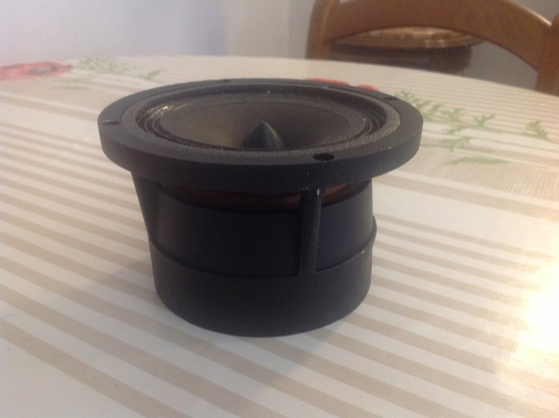

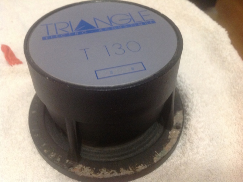

Mise en pratique d'un hp LB de 13cm.
Si toutefois l'occase se présente Triangle T130 2480 (92db) ne la ratez pas (plus commercialisé)
monté ici dans une sphère Elipson 30cm en résine, avec plaques bitume collées sur paroi intérieure pour rigidifier.
Ce hp fonctionne en quasi LB + un tweeter Béryllium avec capa 3mF (2x1,5mF).
Soutenu par Caisson actif Triangle SAT3F (2 hp 17cm).
Écoute du système dans séjour 17m2
