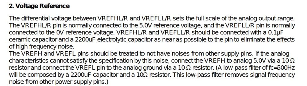

En faite, j'ai appliqué aux tensions Vref la recette que j'ai déjà appliqué aux aop, ni plus ni moins. J'avais aussi envisager d'appliquer la même recette aux entrées analogiques VDDL/R, mais là plus de place autour de la puce : cellule RC au plus près des pattes du circuit intégré (ici quelques millimètres)
Synthèse de mes modifications faites au niveau de la puce.
Condensateurs de liaison - DAC Diy - Page 3 Schema10
Extrait de la doc du ak4497 page 96 qui explique bien l'intéret du traitement particulier des pattes Vref, ici R=10 ohm ainsi que du fameux 2200µF
Condensateurs de liaison - DAC Diy - Page 3 Voltag10
Bon, là ils mettent aussi une deuxième résistance sur VREFL/R (normalement masse), du coup c'est plus vraiment la masse et ca dépasse mes faibles connaissances. Shocked
